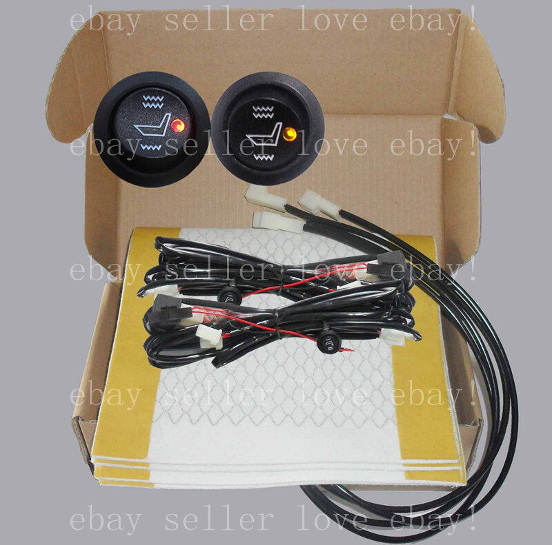

Beste forumleden,
Eind juni komt mijn nieuw bestelde Captur binnen. Kijk er érg naar uit!
We hebben 'alle opties' aangevinkt, behalve stoelverwarming.
Dit omdat de stoelverwarming fabrieksaf slechts één stand heeft (aan of uit) en dat lijkt me niet zo prettig.
Hiervoor altijd auto's (vag groep) gehad met stoelverwarming met meerdere (5) standen. Hier maakte ik continue gebruik van. Beginnend op warmste stand, dan lager, en dan vaak bij lange ritten nog wat lager. Erg prettig en niet te warm aan de billen en rug.
Om die rede de optie dus niet bij de captur besteld.
Ik zit er aan te denken om het zelf achteraf in te bouwen, omdat er van die makkelijke zipper bekleding in zit.
Dan zou je gemakkelijk onder de bekleding van die warmtematjes kunnen plaatsen, waarbij je modellen uit kan kiezen met meerdere warmtestanden.
Het schakelaartje kan je dan op bijv. dezelfde locatie plaatsen als waar het origineel ook zit.
Dit soort setjes zijn te koop voor interessant lage prijzen (zeg 50 euro) via ebay, aliexpres, etc., bijv:
http://www.aliexpress.com/item/cheapest ... 56012.html
Iemand hier al ervaring mee?
Gaat dit onder de afritsbare stoelhoezen van de Captur?
Zit er onder de stoelen toevallig al een 12v punt waar ik gebruik van kan maken?

Weet je zeker dat de schakelaars op de aangegeven plek zal passen? Ik betwijfel dat ten zeerste. Heb zelf ook de standaard verwarming laten inbouwen. Moet zeggen dat het best meevalt als het aanstaat, mede omdat je een jas (ik dus wel) aan heb. Bovendien slaat de verwarming uit bij een bepaalde temperatuur.

Zo'n bedieningsknopje zal zeker wel qua formaat op de plek passen waar de originele bediening voor de stoelverwarming in de captur ook zit (zie bijgevoegde foto). Zo'n rond drie standen knopje is nml kleiner dan de originele knop.
Zo niet, dan zijn er vast andere fraaie plekjes te verzinnen, daar voorzie ik geen problemen in.
Jij geeft aan dat het 'best meevalt' met de fabrieksaf stoelverwarming. Dat geloof ik graag. Ik heb alleen niet voor deze optie gekozen, mede door de prijs en het feit dat er maar één stand op zit.
Om die rede vraag ik dus of er mensen zijn die ervaring hebben met achteraf inbouw van door mij genoemde stoelverwarmingen onder de afneembare zipper bekleding. Het lijkt mij nml zo makkelijk in te bouwen, doordat de bekleding dus al zo simpel los te nemen is...

Onder de bekleding zit nog een andere laag. Daaronder zul je moeten monteren. De Zipper bekleding zit namelijk ook op meerdere plekken onder je achterwerk met klittenband vast op de laag daaronder.

Dat is wel jammer om te horen, want dan wordt het niet makkelijk om van die verwarmingspanelen te plaatsen. Het klitteband zit dan in de weg.
Zodra ik mijn Captur heb zal ik eens in real life bekijken of er nog mogelijkheden zijn...

Weet iemand waar deze stoelverwarming op de 12 Volt wordt aangesloten? Ze nemen nogal flink wat vermogen af en moeten uiteraard apart gezekerd worden. Heeft iemand een technische tekening hoe dit origineel is aangesloten? Alvast dank.

Ik zal eens bekijken of er onder de stoelen al 12volt af te tappen is, die geschakeld is aan het contact. Als dat zo is, dan is de bedrading van zulke matjes makkelijk aan te sluiten.
Zo niet, dan moet ik de geschakelde 12v ergens anders vandaan gaan trekken, maar dan moeten bijv de dorpels of de middentunnel open. Dus wat meer werk.
Verder moet ik nog bekijken of zulke matjes wel passen onder de met ritsen verwijderbare stoelbekleding (dus of dat kan icm hoe die rotsbekleding fabrieksad met oa klittenband zit).
